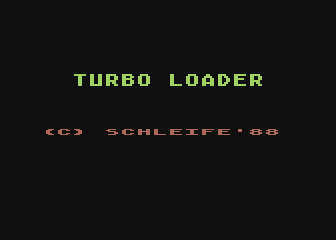

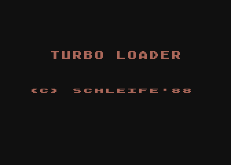

ich habe hier zwei Versionen eines Programms vom Kassetten-Turbo Schleife88 System. Beide Programme sind für das Laden von Schleife88 Programmen vom Rekorder. SCHL88.png TLSLOADE.png Diese beiden Loader unterscheiden sich, abgesehen von der Farbe des Titelscreens, nur in einem Byte.
Bei Einem der Loader wird das PIA Port A Kontroll Register $D302 PACTL auf $36 gesetzt, bei dem Anderen Loader auf $34
Der Unterschied liegt also nur darin , daß in der einen Version $D302 PACTL BIT 1 gesetzt wird, aber in der anderen Version nicht. Laut Profibuch, ist aber PACTL Bit 1 immer Low.
Macht es dem PACTL etwas, wenn Bit 1 auf High gesetzt wird ? Oder welche Auswirkung könnte es haben?
